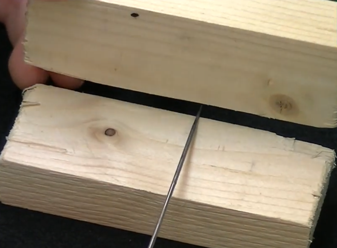

Emin değilim, beyin fırtınası yapıyorum.
İğne yüksek kum bir zımpara ile bir perdahlanabilir. Yağı zaten kullanıyorsun.
Temizlik için daha önce bu forumdan bulduğum bir formül var (Baran İŞMEN)

İğne ucunu eğmek tam bir kabus. Özellikle bu dönemde. Hem para yok hemde Yurtdışı alışveriş kapalı. Bir hata yaptın iğneyi çok pis eğdin, ufak bir parçasını kaybettin mi yandın. Allahtan sen Sparmax Kullanıyorsun da yedek malzemesi nispeten daha çok.
Yeri gelmişken Acemiler için burada bulunsun diye yazıyorum. Senin zaten bildiğin bir şey. Ama konuyu okuyan daha az deneyimli forum kullanıcıları olabilir. Kulak doygunluğu olsun.
Ucunu hafifçe eğdiğiniz AB iğnesini, önce iki yumuşak levha arasında (ahşap mesela) çekerek / döndürerek düzleltmeye çalışırız. Bunu hafifçe ve DİKKATLİCE uç bölümde yapıyoruz. Daha sonra yine dikkatlice yüksek kum zımpara ile zımparalıyoruz.
Ben bir ara Temudan şöyle bir şey aldım.
![[Resim: Airbrush_Needle_Repair_System_Sharpening...7b533f.png]](https://neoeco-airbrush.com/cdn/shop/files/Airbrush_Needle_Repair_System_Sharpening_Maintenance_Tool_Airbrush_0.2_0.3_0.5mm_Needle_Polish_Accessories_With_Needle_Chuck2_04140ec9-d666-42fd-a33c-6f00507b533f.png)
Umarım ihtiyacım olmaz
