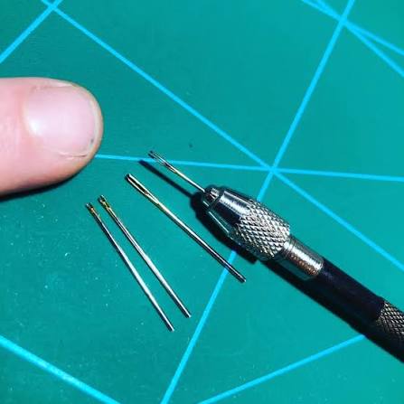

* Yapıştırıcıyı direkt kullanma. Bir aplikatör kullan. Ben Bir dikiş iğnesinin göz kısmını kırdım çatal gibi olan ucunu kullanıyorum. Ayrıca bir tel yada kürdan parçası da olur.
